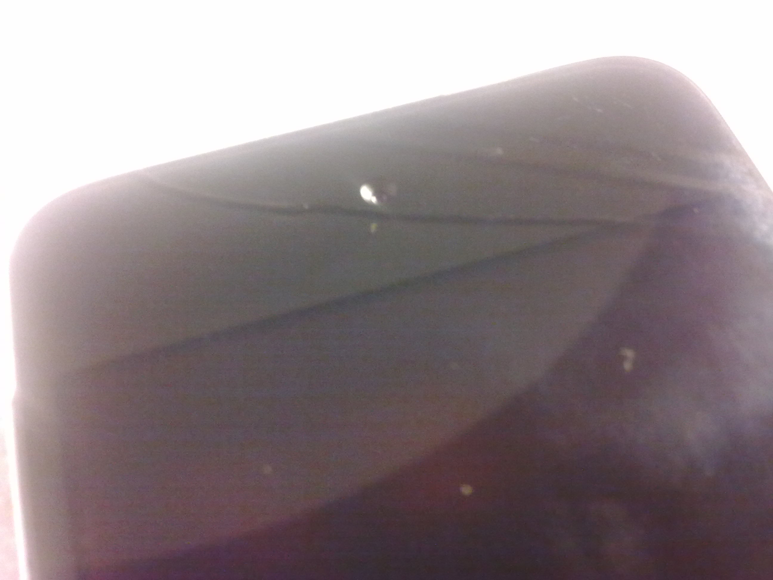

dobrý den prošel jsem tu pár stránek ohledne praského skla na ipodu ale nikde jsem to nějak dobře nepochopil. Prosil bych poradil jestli ho má cenu dávat do servisu http://nemesisup.cz/files/public/ipod.jpg ? vadí to moc že to je prasklé? můžu nějak poškodit ostatní věci? Dá se někde sehnat JENOM sklo?cena? popř kdyby to nešlo tak kolik by stála nejlevnějsí oprava? sice moc otázek ale moc by mě to pomohlo...děkuji za odpovědi

-Zalezi co pro tebe ma cenu
V servise si za to vemou tak 3-5tis tipuju..
-Nevadi to nicemu ze je to praskle
-Muzes jednoduseji promacknout LCD panel ktery je na tom skle prilepeny. Cili musi byt opatrnejsi s tlakem na ten display nez pred prasklinou. Hlavne pri prenosech v kapse.
-Sklo se da sehnat samostatne ovsem pri odlepovani stareho praskleho skla 100% znicis ten LCD panel a budes nucen koupit soucastku sklo + lcd.. Je to skoro jistota. Ovsem miziva nadeje ze napr. horkovzduskou by se to dalo sundat ta je ale opravdu mala
-Nejlevnejsi oprava je kdyz si to udelas sam. A dil LCD + sklo na ebayi vyjde na cirka 800Kc

eteď mi napsali z jedné firmy...komplet oprava stojí přesně 3000 kč...ještě bych poprosil nešlo by mi hodit linky na to lcd a sklo? díky

No, já jsem nedávno pro zákazníka měnil komplet LCD+přední sklo+zadní kryt (po pádu na zem se záda deformovala a prasklo přední sklo) a suma sumárum to stále 2400 vč. DPH (a to jak za díly, tak i včetně práce).

Kamler píše:eteď mi napsali z jedné firmy...komplet oprava stojí přesně 3000 kč...ještě bych poprosil nešlo by mi hodit linky na to lcd a sklo? díky
Napr.: http://cgi.ebay.com/LCD-Screen-Digitize ... 3f0bb7f387

trochu jsem se ptal a zajímá mě jestli těmito levnými skly se trochu nezhorší kvalita barev?
