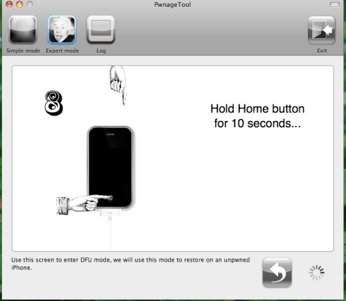

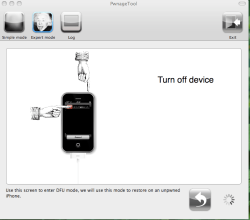

takovy dotaz daval jsi iPhone do DFU modu pred Restorem nebo ne?
Nejsem si prave jisty jestli to je nutne nebo ne , v oficialnim navodu na WinPWN pisou ze se iPhone ma dat do DFU modu ale me to prijde zbytecne , napr uzivatele Macu kteri pouzivaji PWNage tool pokud vim iPhone do DFU modu davat nemuseji.

Vtej poslednej fazi ktora fungovala! (sice zahadne ale predsa)
Som siel presne podla tvojho navodu a pouzil som ziphone aby dal telfon do restore! (Bolo toho namna vela ale myslim ze v DFU som nebol ani raz!)
Cize DFU podla mna nieje potrebne! (ved ho tam ani nespominas)
  (ved ho tam ani nespominas)iPhone 4 32GB JB by GP

Diablo píše:...uzivatele Macu kteri pouzivaji PWNage tool pokud vim iPhone do DFU modu davat nemuseji.
Museji.

hle zkousel jsem to uz na nekolika iPhonech kdyz sem to hodil do DFU tak to lidem hazelo tu chybu a kdyz jsem to nekolikrat dal jen do RECOVERY tak pokazdy jsem mel 100% uspesnost takze RECOVERY mode stim to funguje

Nedaří se mi iphona dostat do DFU ať zkouším co zkouším. Ať dělám co dělám stále ukazuje, že chce připojit k iTunes a pak to hodí chybu 1604...
Fakt už nevím co dělat
poraďte někdo pls
 poraďte někdo pls

Jen jedna poznamka-opravdu to proslo az kdyz sem dal iPhona do DFU modu..!!

prosim vas ako sa na iphone dostanem do dfu modu??
				Cris
- Host
- Příspěvky: 123
- Registrován: pon pro 03, 2007 12:57 am
Re: Odblokování FW 2.0 - pomocí WinPWN - Diskuze k Návodu
pomocou iLibrary, Ziphone,   alebo klasika držať HOME + SLEEP
				pyty73
DFU mód
1/ Vypněte telefon, potom držte společně Power a Home tlačítko po dobu 10 sekund
2/ Následně pusťte Power a držte dál jen Home
3/ Displej iPhonu MUSI byt černý - zkuste připojit k iTunes
				mysak001
DFU je jednoduche -zapni si repracky u PC (pokud je mas vyple) - stiskni naraz tlacitka power a home a drz tak dlouho, dokud Windows neoznami z repro ton odpojeni USB zarizeni. Po tomto zvuku pust tlacitko power ale stale drz tlacitko Home a to az do te doby, dokud Windows neoznami ton z repro o pripojeni USB zarizeni.
Pote pustis i tlacitko Home. iPhone zustane s vyplym displejem a muzes nahravat.
