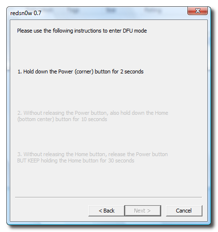

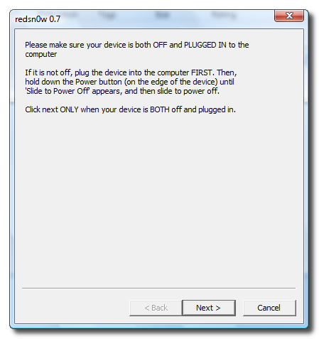

11.krok
Vypněte iPhone, ale nechte ho připojený.
Připravte se na stisknutí Power(horního oválného) tlačítka na 3 sekundy. Poté aniž byste pustili Power tlačítko zmáčkněte k němu ještě Home (přední kulaté) tlačítko na 10 sekund. Pak pusťte Power tlačítko a Home držte než se objeví nabíhání.
Program vám bohužel nenechá čas na přečtení instrukcí na mačkání tlačítek, ani na připravení rukou na iPhona(tak jako QuickPwn). Tak vám to říkám v radši dřív.
12.krok
Mačkejte tlačítka, jak program odpočítává (popsáno předchozím kroku).

Pokud se vám nepodařilo dostat iPhona do DFU módu napoprvé, nic se nestalo. Program na vás provede mačkáním tlačítek tolikrát, než se vám to povede
