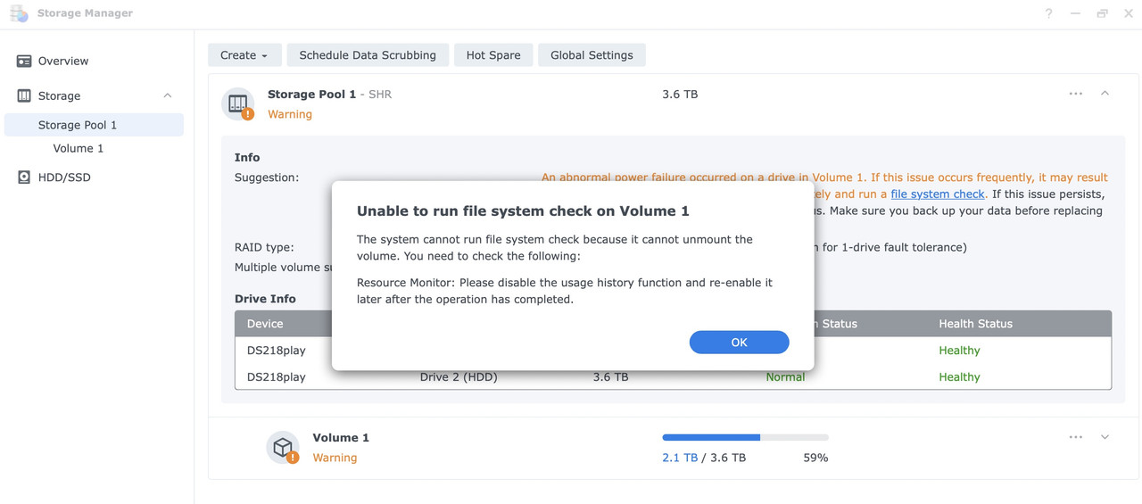

Ahoj,
Celá hláška znie takto "An abnormal power failure occurred on a drive Volume 1" a zahlásil mi to môj NAS Synology. V preklade niečo ako "na jednom z diskov vo zväzku došlo k neobvyklej poruche napájania". Hneď je k tomu aj odporúčanie čo urobiť, no mne sa daný krok nedarí urobiť. Riešim to už so supportom a pozrú sa na to.
Vás som sa ale chcel opýtať, či ste sa s takouto hláškou už niekto nestretli a čo by príp. mohla znamenať, alebo predznamenávať.
Dík

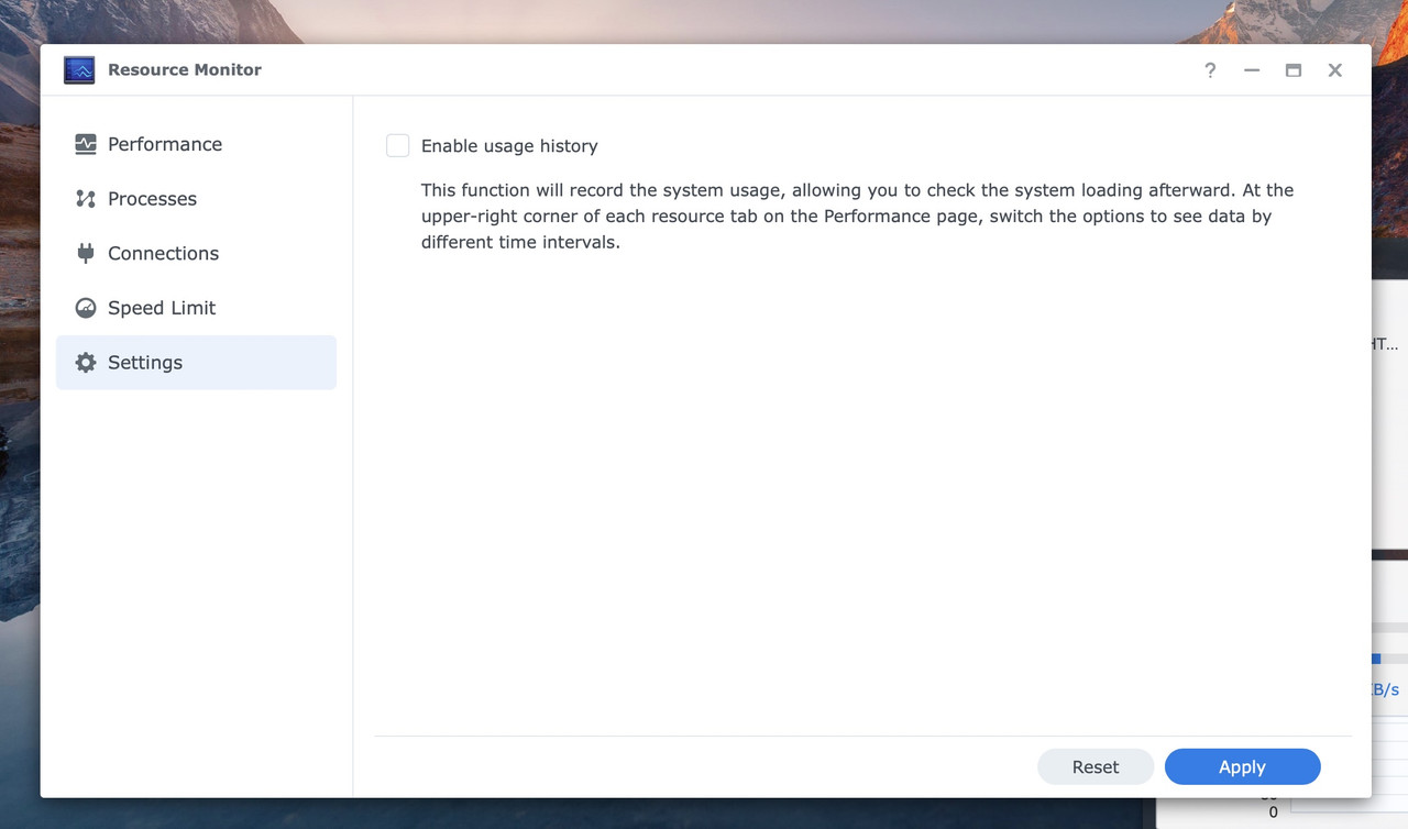

Je to vyriešené. Príčina tejto chyby - niečo sa s niečim kuslo (proste niečo v matrixe
Riešením celej situácie malo byť, že som mal spustiť files check, a ak je všetko ok, tak systém sa zhodnotí ako healty a vyriešené. Mne sa ale ten check nedarilo spustiť a končil touto hláškou:
Riešením bolo, že stačilo odškrtnúť túto voľbu
Keď to support urobil a ja som následne spustil check, ten už prebehol a do 5 minút bolo po všetkom.
Keď to hodnotím spätne, mal som to celý čas na očiach, no neviem prečo som to prehliadal. Či som ten usage history kedysi povolil ja, alebo to bolo default, netuším. V každom prípade, toto bolo riešenie.
